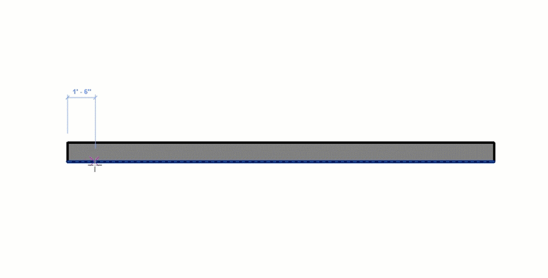

使用「自動接合」和「鎖住」建立牆
您可以自動將新建立的建築牆與相鄰牆接合,或接合後鎖在一起,在處理多面牆時可加快塑型的速度。
在「修改 | 放置牆」頁籤的「放置」面板中,按一下 (「自動接合」),只將新牆與相鄰牆接合,或按一下 (「自動接合並鎖住」),即可接合並鎖住牆,以便一起移動。在接合牆中插入的所有元素都會貫穿兩面牆。
