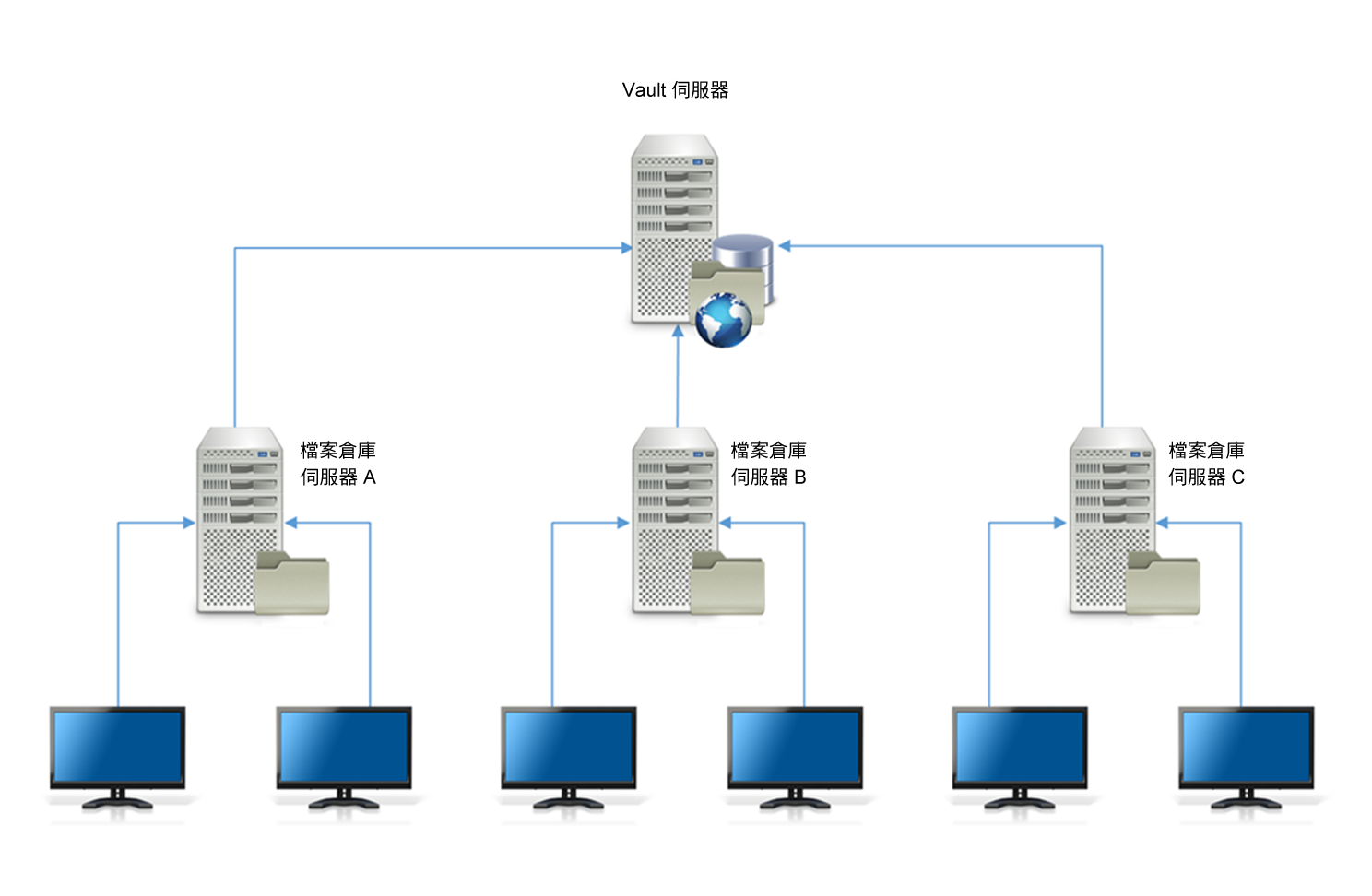

多重站台環境允許使用者跨越多個位置設計產品,就像所有使用者都在一個位置一樣。有兩種不同的方式來融入此功能。
第一種方法是集中所有站台的資料庫。Vault 的資料庫可以位於獨立的伺服器上,如下圖所示。
第二種方法是設置主站台,資料庫和主檔案倉庫均位於同一個伺服器上。主工站台擁有大多數使用者,大多數設計工作均在此處完成。
在這些環境中,使用者從其本端檔案倉庫開啟資料檔案,例如,AutoCAD 圖面、Inventor 組合或 Microsoft Office 文件。所有詮釋資料會從中央資料庫讀取和寫入至中央資料庫,因此比起在廣域網路 (WAN) 上進行複製,使用者可以更快開啟大型檔案。
