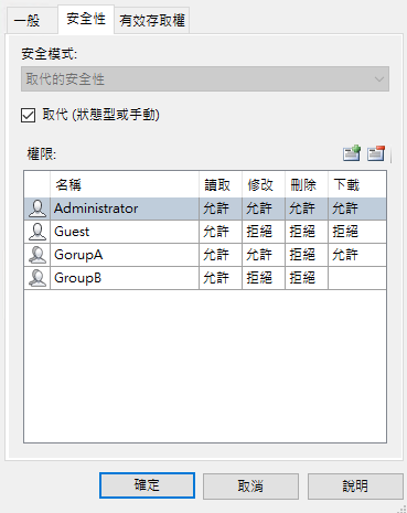

存取控制清單 (ACL)
存取控制清單可讓您加入與移除成員,以控制哪些使用者可存取特定檔案、資料夾、料件和自訂物件。您還可以控制成員是否僅能檢視內容、修改內容和刪除內容。
注意事項: 料件和自訂物件在 Vault Professional 中提供。
未定義存取控制清單的檔案、資料夾或自訂物件,將使用物件型安全性。
物件型安全性可以取代。安全性取代意味著 ACL 仍存在於該物件上,但將被新定義的 ACL 取代。這稱為取代存取控制清單或取代 ACL。
只要存在取代 ACL,就會忽略物件型安全性。如果使用者移除取代 ACL,物件型安全性就將成為新的安全性。如果取代 ACL 處於作用中狀態,則只有 ACL 清單中的成員和使用者有權存取該物件。
下表說明了各項權限。
