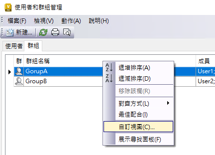

自訂視圖
您可以加入或移除欄的欄位來自訂顯示。透過自訂視圖,使用者群組管理可以更符合您的需求。
在欄標頭上按一下右鍵,然後選取「自訂視圖」,以開啟「自訂視圖」對話方塊。按一下「欄位」,以控制哪些欄和欄位將顯示在視圖中。此外,您可以按一下「自訂視圖」對話方塊中的「其他設定」按鈕,選擇是否展示格線或自動調整欄大小。按一下「重置」,將視圖還原為產品預設設定。請參閱〈自訂視圖〉,以取得更多資訊。
