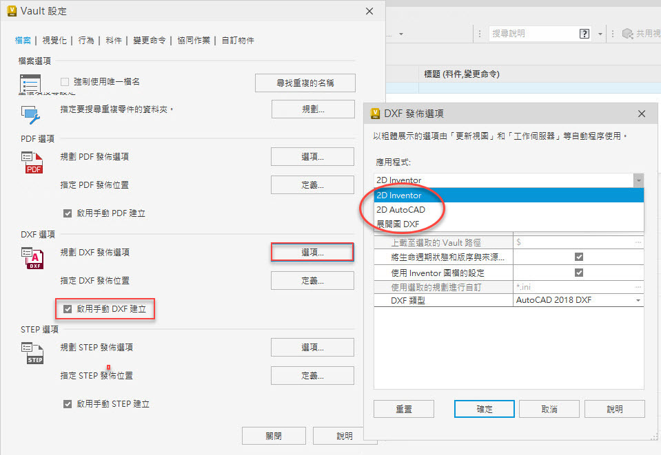

規劃 DXF 發佈選項
選取 AutoCAD 或 Inventor DXF 檔或展開圖 DXF 檔的設定。
注意事項: 您必須擁有管理存取權限才能執行這些工作。
  1. 按一下「工具」>「管理」>「Vault 設定」。
  2. 在「DXF 選項」下,按一下「選項」按鈕,以啟動「DXF 發佈選項」對話方塊,並規劃 DXF 發佈設定。
  3. 選取一個應用程式,並檢查所需設定。
勾選「啟用手動 DXF 建立」方塊,可以建立 DXF 檔案,而無需經過圖檔的生命週期狀態變更。工具列、關聯式功能表和「動作」功能表均提供「建立 DXF」指令。
以下表格描述「DXF 發佈選項」對話方塊中針對 AutoCAD 和 Inventor 發佈的設定。
AutoCAD DXF 發佈選項
做為附件加入將發佈的 DXF 檔案展示為檔案的附件。
上載至來源檔案位置自動將發佈的 DXF 檔案儲存至選取的檔案位置。
上載至選取的 Vault 路徑定義一個特定位置 (使用「瀏覽」),以儲存發佈的 DXF 檔案。
從來源檔案同步生命週期狀態和版序允許已發佈的 DXF 檔案與其來源檔具有相同的生命週期狀態和版序值。
使用 AutoCAD 圖檔中的設定使用 AutoCAD 圖檔中設定的選項。
DXF 類型選取預設 DXF 類型。
Inventor DXF 發佈選項/展開圖 DXF 選項
使用 Inventor 圖檔中的設定使用 Inventor 圖檔中設定的選項。
*使用選取的規劃進行自訂選取 DXF 發佈的自訂規劃檔。
**注意事項: 如果您使用「打包傳送」進行 DXF 匯出,Vault 將上載 ZIP 檔案,而非 DXF 檔案。
DXF 類型選取預設 DXF 類型。
** 在規劃檔中,勾選匯出選取選項。
