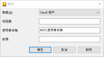

  2. 選取「管理」►「設定」,以顯示「設定」對話方塊。
    注意事項: 「設定」功能表僅在 Job Processor 暫停後才會啟用。
  3. 選取適當的驗證方法:
    • 「Vault 帳戶」:需要 Vault 特定的使用者名稱與密碼。
      注意事項: 如果管理員已強制執行密碼原則,且您目前的密碼不符合需求,則您將收到變更 Vault 帳戶密碼的提示。請透過複雜型用戶端登入,或聯絡您的管理員以變更密碼。
    • 「Windows 帳戶」:使用 Windows Active Directory 認證 (已為您輸入)。
    • 「Autodesk ID」:使用 Autodesk ID 認證。
  4. 指定您希望 Job Processor 從中提取工作進行處理的伺服器。
  5. 輸入此工作站的使用者的使用者名稱和密碼。如果您使用的是 Windows Active Directory,則會自動為您輸入此資訊。
    如果您選取「Autodesk ID」,則需要登入您的 Autodesk 帳戶。
    • 「Autodesk - 登入」對話方塊中,輸入您在註冊帳戶時使用的電子郵件地址。
    • 輸入您的密碼。
    • 按一下「登入」。
  6. 按一下「確定」
