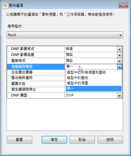

Revit 選項
下表描述了適用於 Revit 的發佈選項。
選項 | 描述 |
DWF 影像格式 | 指定檔案是否失真。 |
DWF 影像品質 | 使用品質設定 (低、中、高),指定要將 DWF 影像匯出為 PNG 檔案 (預設) 還是壓縮的 JPG 格式。 |
圖紙格式 | 指定 2D 視圖/圖紙的圖紙格式 (ISOxx、ANSIxx、ARCHxx)。 |
視圖選取類型 | 指定您要發佈的視圖。 - 單一 - 發佈上次儲存的視圖/預設視圖。
- 模型中的圖紙 - 發佈所有圖紙。
- 模型中的視圖 - 發佈所有視圖。
- 模型中的所有視圖和圖紙 - 發佈所有圖紙和所有視圖。
匯出區域 | 指定獨立於幾何表現法的區域性質匯出,以便使用設施管理軟體 (例如 Autodesk FMDesktop)或 DWF 標記軟體 (例如 Autodesk Design Review) 檢視單獨的空間和空間資料。 |
匯出物件資料 | 指定匯出視圖中物件之例證和類型性質的匯出。請參閱 Revit 說明中的〈匯出物件資料至 DWF 檔〉,以取得更多資訊。 |
圖面方位 | 指定圖面為橫向還是縱向。 |
發生錯誤時停止 | 指定 Job Processor 是否會在發生錯誤時停止。 |
DWF 類型 | 指定建立的檔案是 DWF 檔案還是 DWFx 檔案。 |
發佈選項管理
注意事項: 您必須是管理員才能規劃發佈選項。
- 按一下「工具」>「管理」>「Vault 設定」。
- 在「Vault 設定」對話方塊中,按一下「視覺化」頁籤。
- 按一下「選項」。
- 在「發佈選項」對話方塊中,從「應用程式」清單中選取要為其自訂視覺化設定的應用程式。
- 選取您要啟用的每個發佈選項旁邊的勾選方塊。或者,如果選項具有預先定義的值,請從「自訂」欄中的清單中選取一個值。
- 按一下「確定」儲存變更,並關閉「發佈選項」對話方塊。
注意事項: 可以隨時按一下「重置」,將您對目前階段作業所做的所有變更還原為預設值。
