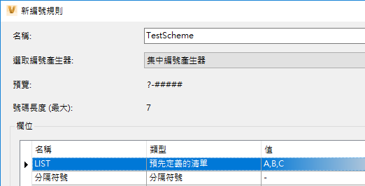

假設您具有以下名為 TestScheme 的編號規則。
現在,您希望根據選取的文件類型在檔名前面加上固定的文字:
