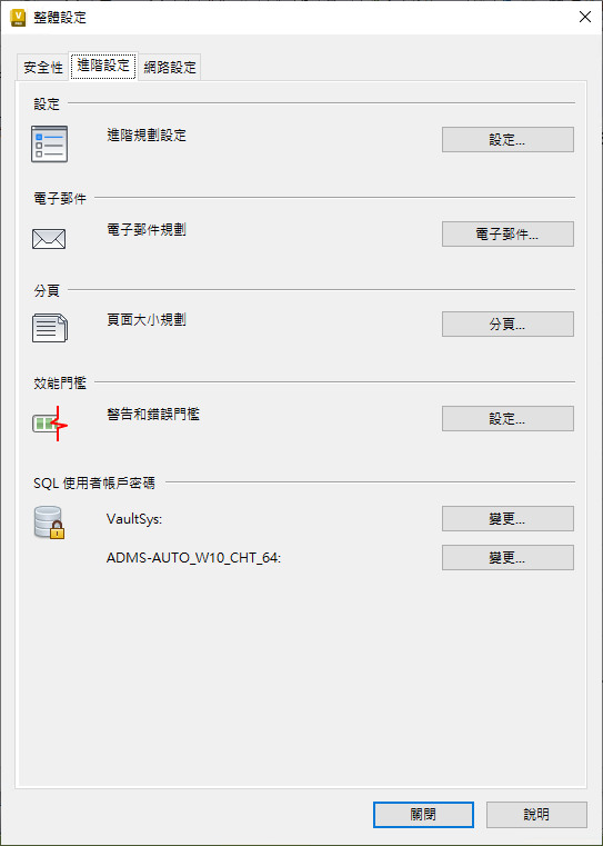

存取 Vault 伺服器的進階設定
  1. 在 ADMS Console 中,選取「工具」>「管理」。
  2. 在「整體設定」對話方塊中,選取「進階設定」頁籤。
功能摘要
功能
描述
進階規劃設定
規劃以下進階設定:
  • 模擬認證
  • 連接逾時門檻
  • 新的共用路徑
  • 顯示的記錄檔數目
  • 您希望伺服器保留伺服器工作歷程的天數。
電子郵件規劃
識別電子郵件收件者並傳送測試電子郵件。
頁面大小規劃
規劃每頁顯示的資料列數。
警告和錯誤門檻
規劃效能門檻。
SQL 使用者帳戶密碼
變更 VaultSys 和 ADMS_%SiteName% SQL 服務帳戶的密碼。
