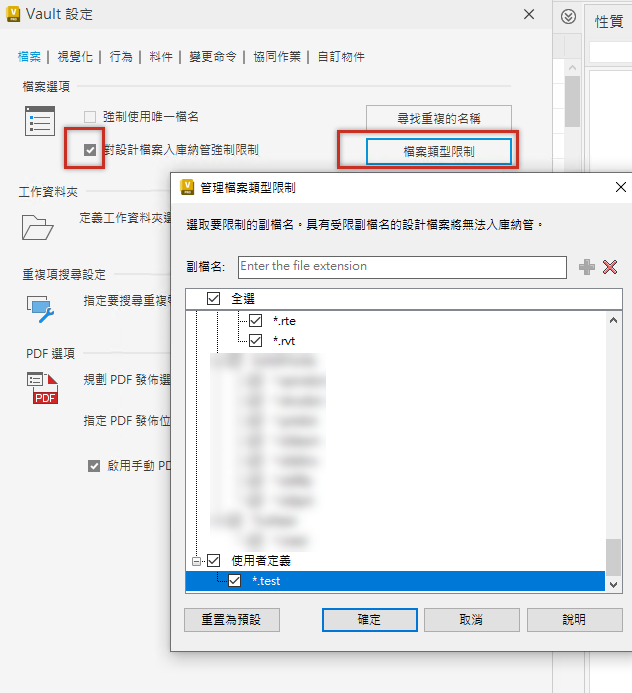

檢視/更新副檔名限制:
移往「Vault 設定」,然後按一下「檔案」頁籤。
按一下「檔案類型限制」。
螢幕上將顯示「管理檔案類型限制」對話方塊。該對話方塊會列示所有系統和使用者定義的副檔名。
在「管理檔案類型限制」對話方塊中,
按一下「確定」以儲存變更。
按一下「重置為預設」,以還原原始副檔名設定。
