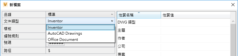

Data Standard 的預設「新檔案」對話方塊包含一個「文件類型」組合方塊。
在使用者從「文件類型」清單中選取一個選項並按一下「確定」後,Data Standard 的「新檔案」功能會在與該文件類型關聯的 Vault 資料夾路徑中尋找樣板。該樣板用於產生新檔案。

<Name> 元素定義「新檔案」對話方塊的組合方塊中顯示的值。<TemplatePath> 元素對使用者不可見,而是用於設定視圖模型內的 "TemplatePath"。
「文件類型」組合方塊如下所示:
<Label Content="Document Type" Grid.Row="2" Grid.Column="0" />
<ComboBox ItemsSource="{Binding Source={StaticResource DocTypes}, XPath=DocTypeInfo}"
          Name="DocTypeCombo"
          Grid.Row="2"
          Grid.Column="1"
          IsEnabled="{Binding IsNewEntryDialog}"
          DisplayMemberPath="Name"
          SelectedValuePath="templatepath"
          SelectedValue="{Binding TemplatePath}"
          SelectedIndex="0"></ComboBox>
DisplayMemberPath 屬性定義將資料來源中的哪個元素顯示在組合方塊中。在此例證中,設定為「Name」。
SelectedValuePath 屬性定義將資料來源中的哪個元素 ("TemplatePath") 設定為要使用的樣板路徑值。
SelectedValue="{Binding TemplatePath}" 屬性設定視圖模型下的所選樣板路徑。需要將新的繫結性質 "TemplatePath" 加入至視圖模型。
