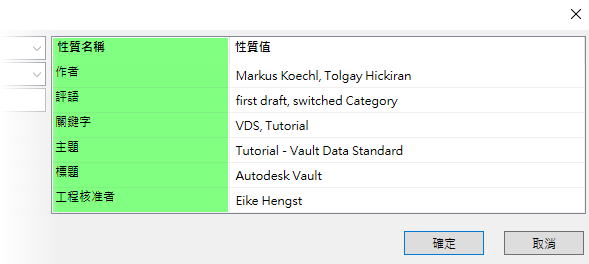

- 練習 3 - Vault用戶端:為使用者定義的性質啟用多語言
- 練習 4 - CAD 用戶端:標示或本土化自訂性質名稱

- 練習 6 - 啟用靜態性質欄位的標示/本土化
