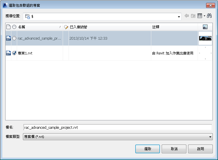

    系統會開啟「選取包含群組的專案」對話方塊。
  3. 選取 .rvt 檔案,然後按一下「選取」以查看哪些群組可用。

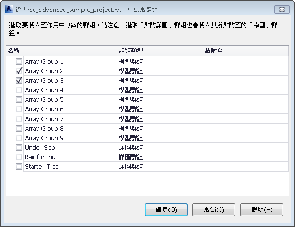

    選取群組的規則
    與 Revit 中不同,您可以選取要從 Vault 載入的群組。
    • 如果選取父系群組,會自動選取所有子系群組以進行載入。
    • 如果除選子系群組,父系群組會自動除選且不會被載入。
    • 如果檔案包含貼附詳圖群組類型,且已選擇該群組,則會載入所有子系檔案及其模型群組。
    • 僅當群組屬於不同的群組類型時,一個檔案中的群組才能使用相同的名稱。
  4. 選取要載入的一個或多個群組,然後按一下「確定」以將所選群組的例證載入到目前的 Revit 專案。
