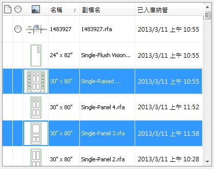

Grid
網格顯示符合目前搜尋參數的 Revit 族群類型。選取一個 Revit 族群類型,以載入該族群類型。

    輸入的字串會加入至「已搜尋的參數」清單中。網格會顯示 Vault 中符合搜尋字串的所有族群類型。在「參數」清單中,會顯示網格中的族群類型的可用參數清單。
  3. 在網格中選取一個或多個族群類型,然後按一下「載入」。
