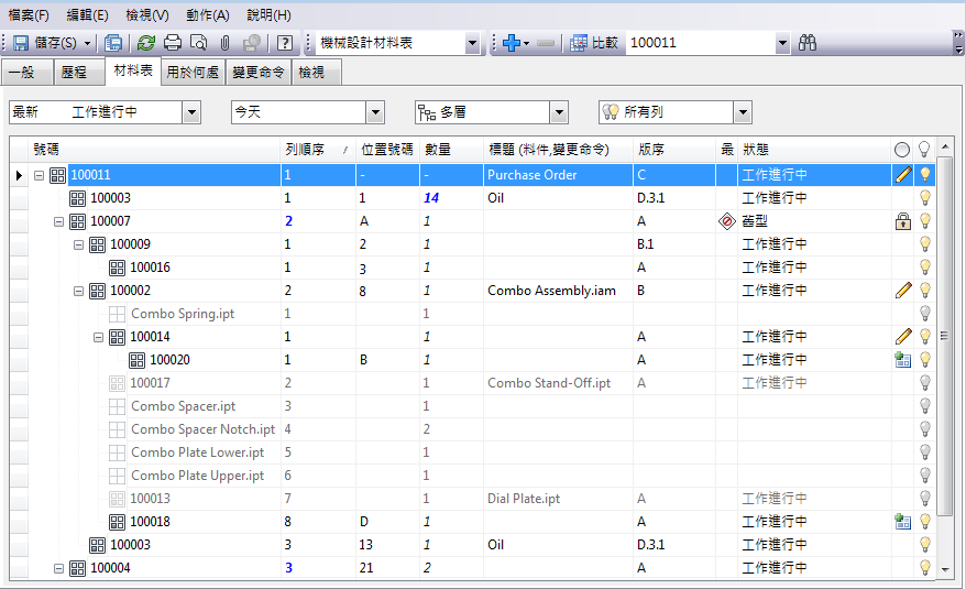

材料表狀態圖示
請務必瞭解「材料表」頁籤的圖示和狀態設定,以便妥善管理材料表。
注意事項: 材料表功能僅在 Vault Professional 中提供。
料件的材料表視圖
狀態圖示和詳細資料

狀態字體與詳細資料
字體 | 詳細資料 |
藍色粗斜體。 | 性質已被使用者取代,但是尚未儲存至 Vault。 |
黑色斜體。 | 數量已被使用者取代,且已儲存至 Vault。 |
黑色一般字體。 | 數量已儲存至 Vault。 |
