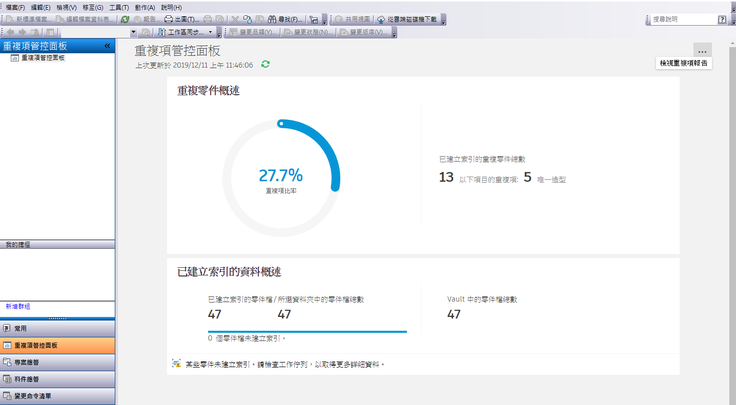

使用「重複項管控面板」檢視資料
使用該管控面板可檢視重複零件和已建立索引之零件的狀態。
對您在「重複項搜尋設定」對話方塊中指定的資料夾建立索引時,可以使用資料。
  1. 若要存取該管控面板,請從 Vault 用戶端的導覽窗格中按一下「重複項管控面板」
  2. 檢閱有關重複零件和已建立索引之零件的資料。
  3. 按一下 ,可重新整理「重複項管控面板」中的資料。
檢視重複項報告
按一下以顯示重複零件的報告。您可以將該報告匯出為 Excel、PDF 或 Word 格式。
重複項概述
顯示已建立索引之零件的概述。
已建立索引的重複項總數
展示指定資料夾中相同造型的重複零件數。
已建立索引的資料概述
顯示已建立索引之零件的概述。
已建立索引的零件檔
指定資料夾中已建立索引的 Inventor 零件檔數。
要建立索引的零件檔總數
指定資料夾中要建立索引的 Inventor 零件檔數。
Vault 中的零件檔總數
顯示 Vault 中的 Inventor 零件檔總數。
重複率
表示指定資料夾中的重複零件數除以零件檔總數。
檢視重複零件報告
  1. 在「重複項管控面板」的右上方,按一下 「檢視重複項報告」。隨即顯示一個報告,展示重複群組和零件。您可以將該報告匯出為 Excel、PDF 或 Word 格式。
