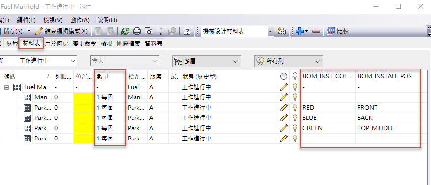

若要顯示例證性質,您需要自訂 Vault 中的材料表列性質,並建立新材料表列性質,以對映至具有例證性質值的檔案性質。
將具有例證性質的檔案成功入庫納管至 Vault 後,請執行以下步驟:
