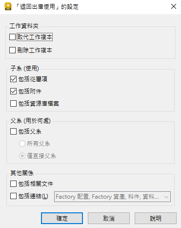

  1. 選取「工具」>「選項」。
  2. 在「選項」對話方塊中,選取「對話方塊抑制」區段中的「退回出庫使用」勾選方塊。
  3. 按一下「有關退回出庫使用的設定」對話方塊。
    會顯示「有關退回出庫使用的設定」對話方塊。
  4. 在「退回出庫使用的設定」對話方塊中,指定是否要用目前儲存在 Vault 中的版本取代本端檔案,以及是否刪除該檔案的工作複本。選取「取代工作複本」以重置對該檔案工作複本所做的任何變更。
  5. 選取「包括子系」勾選方塊,以便將 Vault 作業套用至所選檔案從屬的所有檔案。
  6. 選取「包括父系」勾選方塊,以便將 Vault 作業套用至從屬於所選檔案的所有檔案。如果打開了「包括父系」,則您可以指定是僅包括檔案的直接父系,還是包括檔案的所有父系。
  7. 選取「包括相關文件」選項,以將 Vault 作業套用至相關的圖檔。
  8. 選取「包括連結」選項,以將作業套用至從指向檔案、資料夾、料件或變更命令的連結收集的檔案。
    注意事項:
    此選項僅在 Vault Professional 中提供。
  9. 按一下「確定」。
  10. 在「選項」對話方塊中,按一下「確定」。
