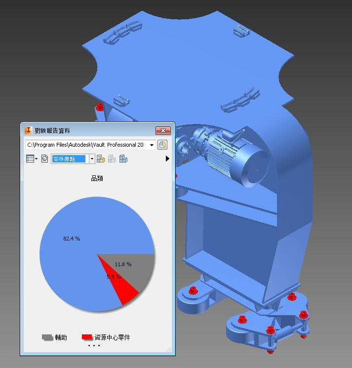

「資料對映」功能可讓您輕鬆評估重要的模型業務資料。將報告資料對映至模型,以提供報告結果與開啟的模型之間的關係的視覺輸出。
將報告對映至模型顏色,以使模型與相應的圖表元素相符。可以將整個圖表對映至模型,也可以選擇要對映的圖表元素。
報告控制中顯示的圖表總結了開啟的模型的實際值。但是,根據所包括的模型架構層級,對映至模型的資料可能會展示不同的結果。您可以透過三個選項指定套用資料對映的層級:
