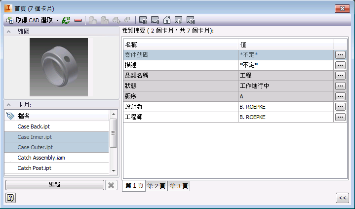

「資料卡」功能透過單點存取提供指定給一個檔案或一組檔案的詮釋資料的便利摘要。使用資料卡,您可以在不結束 Inventor 應用程式的情況下確定檔案的 Vault 狀態、查看檔案的縮圖以及審閱和修改性質資訊。
每當在 CAD 圖元區上或「模型」瀏覽器清單或 Vault 瀏覽器清單中選取零件時,均會在圖元區上、在清單中亮顯該零件,並且資料卡會自動更新,以展示該零件的相關資訊。
注意事項: 如果在瀏覽器清單中選取多個零件,會在 CAD 圖元區上選取對應的零件,但資料卡不會更新。請參閱〈使用卡片組〉上的主題,以取得有關更新多個資料卡的更多資訊。
類似地,如果在卡片組上選取了資料卡,則會在 CAD 圖元區上或「模型」瀏覽器清單或 Vault 瀏覽器清單中選取對應的零件。
卡片組
資料卡可以顯示為單獨的卡片,也可以一起群組在卡片組中,以便更快速地參考多個檔案。資料卡還具有兩種視圖:指尖視圖和完整資料卡視圖。
