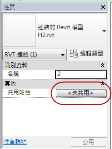

  1. 選取最近加入的連結。
    連結的性質會顯示。
  2. 按一下「共用站台」性質旁邊的「不共用」,以啟動「選擇站台」對話方塊。

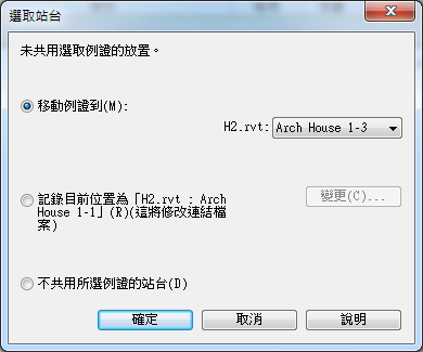

  3. 在「選擇站台」對話方塊中,選取「移動例證到」單選鈕,然後選取連結目前所在的位置名稱 (例如,Arch House 1-3)。
  4. 按一下「確定」。
系統會記錄站台上模型的位置。可以儲存站台,以便保留所做的變更。
