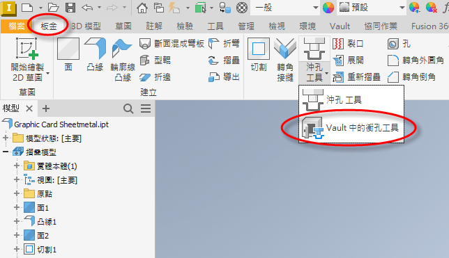

在 Inventor 中,使用「Vault 中的衝孔工具」指令,從 Vault 瀏覽 3D iFeature 造型,以插入至草圖孔中心節點上的面。
板金沖孔工具是具有其他屬性的 iFeature,用於在零件面中切割簡單或複雜的孔造型 (包括跨折彎的情況)。
在功能區上,按一下「板金」頁籤 >「衝孔工具」,然後選取「Vault 中的衝孔工具」。
在「從 Vault 選取檔案」對話方塊中,瀏覽衝孔造型,然後按一下「開啟」。「衝孔工具」對話方塊即會開啟。
