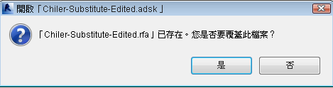

注意事項: 如果您在已將某 .adsk 檔案轉換為 .rfa 檔案後,再開啟相同的 .adsk 檔案,系統會詢問您是否要覆蓋既有的 .rfa 檔案。
按一下「是」以覆蓋對本端磁碟機上的檔案所做的任何變更,或按一下「否」以取消。
