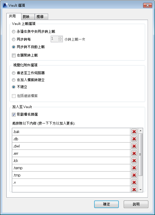

在「共用」頁籤上,規劃同步和視覺化附件選項。
Vault 上載選項
Vault 上載選項可讓您規劃何時將同步的檔案加入至 Vault。
視覺化附件選項
視覺化附件選項控制透過適用於 Revit 的 Vault 增益集加入檔案時,視覺化檔案的建立方式。
傳送至工作伺服器:檔案加入至 Vault 時,一個工作會加入作用中工作伺服器的佇列。
在加入檔案時建立:在加入過程中,每個檔案都會產生一個視覺化檔案。
不建立:檔案加入至 Vault 時,不會產生視覺化檔案。
包括連結檔案:可確保上面所列的所有已選選項也會套用至連結檔案。
加入至 Vault
在「加入至 Vault」區段中,規劃哪些類型的檔案無法加入至 Vault。
如果列示了副檔名,表示無法使用「加入檔案」或「加入資料夾」指令將該檔案類型加入至 Vault。
如果您不想要篩選掉具有列示副檔名的檔案,請清除「依副檔名篩選」勾選方塊。這可讓您保持原有清單,並依需要打開和關閉篩選。
