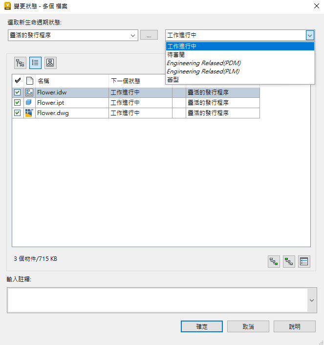

若要變更檔案的生命週期狀態,請選擇「生命週期狀態」下拉式清單並選取所要的狀態。依檔案的生命週期狀態下拉式清單會列示指定生命週期定義 (此定義允許從目前狀態轉變為列示的狀態) 中所有可用的狀態。

「生命週期定義篩選」下拉式清單中包含了關係網格中列示的專案資料存在的所有生命週期定義。此篩選將與「生命週期狀態」下拉式清單配合使用。這兩個欄位用於將指定生命週期定義中的所有資料更新為新的生命週期狀態。如果使用者要將指定生命週期定義中的所有專案資料變更為新的生命週期狀態,可以使用以下工作流程:
  1. 在「生命週期定義篩選」下拉式清單中,選擇您要執行批次更新的生命週期定義。
  2. 在「生命週期狀態」下拉式清單中,為指定至該生命週期定義的檔案選取新狀態。此動作僅會變更具有在「生命週期定義篩選」下拉式清單中指定之生命週期定義的檔案的生命週期狀態。
例如,如果要將網格中包含在「基本發行程序」中的所有檔案變更為「工作進行中」狀態,請在「生命週期定義篩選」下拉清單中選擇「基本發行程序」。此時,網格中的狀態還未變更。接下來,從「生命週期狀態」下拉式清單中選擇「工作進行中」。網格中所有具有「基本發行程序」生命週期定義的檔案都將變更為「工作進行中」狀態。
