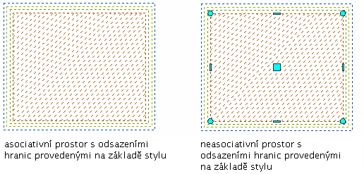

Odsazení mezi hranicemi je možné definovat ve stylu prostoru. V neasociativním prostoru s odsazeními hranice založenými na stylu můžete pomocí uzlu upravit pouze základní hranici. Čistá, použitelná a hrubá hranice se řídí stylem. V asociativním prostoru s odsazeními založenými na stylu nelze pomocí uzlu upravovat žádné hranice. Základní hranice se řídí hraničními objekty prostoru a čistá, použitelná a hrubá hranice stylem.
