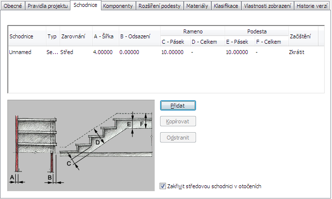

Tento postup použijte k zahrnutí schodnic do stylu schodiště. Styl schodiště může mít jednu nebo více schodnic. Můžete určit vlastnosti každé schodnice. Jestliže styl používá schodnice, můžete určit hloubku pásku na ramenech a podestách a také vystředit schodnice se začištěnými nebo zakřivenými rohy v zatočení podesty. Pro Rampa nebo Boční schodnice můžete také určit celkovou hloubku na ramenech a podestách
Jestliže styl nepoužívá schodnice, pokračujte na kroku 6.
| Chcete-li… | Pak... |
| přidat schodnici ke stylu schodiště | klikněte na tlačítko Přidat. |
| přidat totožnou schodnici do seznamu | vybrat schodnici, kterou chcete okopírovat a klikněte na tlačítko Kopírovat. |
| odstranit schodnici ze seznamu | vybrat schodnici a klikněte na tlačítko Odstranit. |
| určit název schodnice | vybrat aktuální název a zadat nový název. |
| určit typ schodnice | klikněte na aktuální Typ a vybrat Sedlový nebo Boční. |
| určit zarovnání schodnice | klikněte na aktuální zarovnání a vybrat Zarovnat vlevo, Zarovnat vpravo, Střed nebo Plná šířka. |
| určit šířku schodnice | zadat hodnotu pro Šířka. |
| určit odsazení schodnice | zadat hodnotu pro Odsazení. |
| určit pásek ramene | v položce Rameno zadat hodnotu pro Pásek. |
| určit rameno celkem | v položce Rameno zadat hodnotu pro Celkem. |
| určit pásek podesty | v položce Podesta zadat hodnotu pro Pásek. |
| určit podesta celkem | v položce Podesta zadat hodnotu pro Celkem. |
| zastavit schodnici na podestě | vybrat Zkrátit pro Začištění. |
| dovolit, aby schodnice pokračovala pod podestou | vybrat Začistit pro Začištění. |
| zadejte začištěné rohy pro středovou schodnici v zatočení nebo podestě | zrušte Zakřivit středovou schodnici v otočeních |
| určit tloušťku desky v rameni | v položce Rameno zadat hodnotu pro Pásek. |
| určit tloušťku desky v podestách | v položce Podesty zadat hodnotu pro Pásek. |
