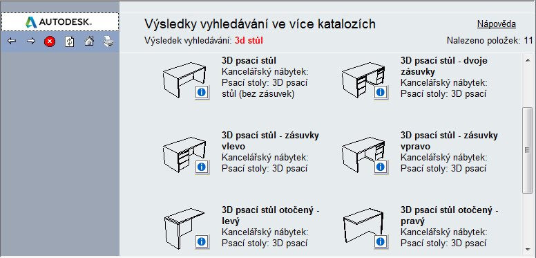

Výsledky hledání jsou zobrazeny v pravém podokně Prohlížeče obsahu. Následující ilustrace ukazuje výsledky hledání termínu 3D psací stůl ve skupině obsahových katalogů.
Hledaný termín a počet nalezených položek jsou vypsány na řádku pod názvem katalogu nástrojů. Pokud je vráceno více stránek, můžete specifikovat stránku, která má být zobrazena kliknutím na číslo stránky nebo kliknutím na tlačítko Další nebo Zpět.
