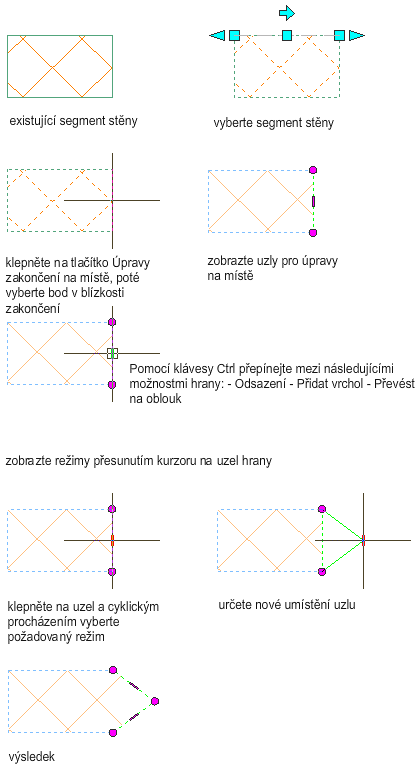

Tento postup slouží k přidání vrcholu na hranu komponenty stěny pomocí uzlů Hrana.

V následujícím příkladu se provede přidání vrcholu na hranu komponenty stěny pomocí uzlu Hrana.
