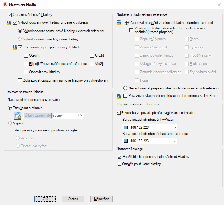

Tento postup použijte, chcete-li být upozorněni na zavedení nových hladin do výkresu nebo jakýchkoliv externích referencí, které na něj odkazují.
- Pokud je to nutné, otevřete Správce vlastností hladin kliknutím na
- Klikněte na tlačítko
(Nastavení).
- Chcete-li nastavit upozorňování na nové hladiny ve výkresu, zaškrtněte možnost Vyhodnocovat nové hladiny přidané do výkresu.
- Určete, zda chcete být upozorňováni jen na nové hladiny, které byly přidány k výkresům s externími referenci, nebo na nové hladiny ve výkresech s externími referencemi i v aktuálním výkresu:
Chcete-li být upozorňováni jen na nové hladiny v externě odkazovaných výkresech, klikněte na položku Vyhodnotit jen hladiny externích referencí.
Chcete-li být upozorňováni na nové hladiny v externě odkazovaných výkresech a v aktuálním výkresu, klikněte na položku Vyhodnotit všechny nové hladiny.
- Klikněte na položku Upozorňovat na nové hladiny a určete akce, které vyvolají vyhodnocení nových hladin. Pokaždé, když se ve výkresu provede některá z určených akcí, proběhne porovnání okamžiku, kdy byl daný úkon naposledy proveden (základna hladiny) a současného stavu. Jestliže byly mezitím přidány nové hladiny, zobrazí se upozornění na nové hladiny.
V nových výkresech se základna hladiny vytváří při prvním uložení nebo vykreslení výkresu. Když se například přidají hladiny do nového výkresu a poté se výkres uloží, vytvoří se základna hladiny. Hladiny, které byly přidány až po uložení výkresu, se považují za nové neuznané hladiny.
- Otevřít: Při otevření výkresu budou zkontrolovány nové hladiny.
- Připojit/Znovu načíst externí reference: Při připojení nebo opětovném načtení externích referencí se zkontrolují nové hladiny.
- Obnovit stav hladiny: Při obnovení uloženého stavu hladiny se zkontrolují nové hladiny.
- Uložit: Při uložení výkresu se zkontrolují nové hladiny.
- Vložit: Při vložení bloku se zkontrolují nové hladiny.
- Pro provedení kontroly nových hladin při vykreslování výkresu klikněte na položku Zobrazovat upozornění na nové hladiny při vykreslování.
