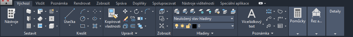

Pás karet je intuitivní a odpovídá vždy příslušné úloze, přechod na nové uživatelské rozhraní z dřívějších nabídek a panelů nástrojů bude proto ve většině případů rychlý a snadný. Jde však o nový design uživatelského rozhraní a k hladkému přechodu na jeho používání mohou pomoci následující tipy.

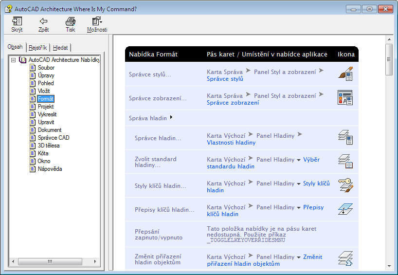

Nástroj Kde se nachází můj příkaz? Nástroj je pomocný soubor, který uvádí příkazy podle jejich předchozího v nabídce a zobrazuje jejich aktuální umístění na pásu karet.
Nástroj Jak najít příkaz? lze spustit z nabídky Nápověda
Jak najít příkaz? nebo z úvodní stránky nápovědy online.
Karta Výchozí obsahuje příkazy, které jsou v rámci aplikace nejčastěji používány. Nacházejí se zde základní nástroje objektů, výkresů a také často používané pomůcky, jako například nástroje úprav, hladiny a základní poznámky. Karta Výchozí slouží v novém výkresu jako výchozí bod.
Nabídka aplikace obsahuje režim Vyhledávání, kde lze zadat název příkazu nebo jen část jeho názvu a získat seznam míst v uživatelském rozhraní, která umožňují přístup k příslušnému příkazu.

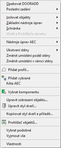

Rozvržení příkazů na kontextové kartě objektu většinou vychází ze struktury příkazů na kontextové nabídce objektu.
Kontextová nabídka dveří
V kontextové nabídce dveří se například nachází příkaz Přidat vybrané. Na kontextové kartě Dveře naleznete příkaz Přidat vybrané na panelu Obecné.
