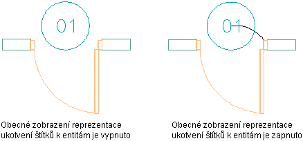

Pomocí tohoto postupu zobrazíte aktuální propojení mezi štítek výkazu a objektem. Jestliže máte mnoho značek a nejste si jisti, jak jsou připojeny, je užitečné prohlédnout si zobrazení tohoto propojení. Tímto postupem zapnete reprezentaci zobrazení Obecné pro Popisek ukotvení k entitě a Rozšířený popisek ukotvení k entitě.
. Propojení mezi značkou výkazu a objektem je zobrazeno obloukem. Štítek a objekt jsou připojeny z místa vložení do místa vložení.
