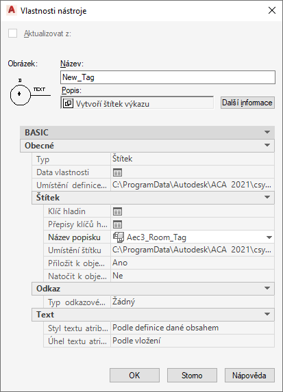

| identifikovat typ nástroje | klikněte na položku Typ a vyberte položku Štítek, chcete-li nástroj identifikovat jako štítek výkazu, nebo vyberte položku Data sady vlastností, má-li nástroj připojit data vlastností bez zobrazení štítku. Jsou-li k objektu připojena data sady vlastností, jsou vlastnosti zobrazeny ve výkazu a na paletě Vlastnosti, u objektu však není zobrazen štítek. |
| připojit data sady vlastností | kliknutím vyberte hodnotu v poli Data vlastností, vyberte definice sad vlastností a klikněte na tlačítko OK. |
| zadat zdroj externího výkresového souboru pro umístění definice vlastnosti | vyberte Umístění definice vlastnosti a kliknutím na tlačítko Procházet určete umístění. |
| Chcete-li… | Pak... |
| zadat alternativní klíč hladiny | kliknutím vyberte hodnotu v poli Klíč hladiny, vyberte klíč hladiny a klikněte na tlačítko OK. |
| zadat přepsání klíče hladiny | kliknutím vyberte hodnotu v poli Přepsání klíčů hladin, vyberte přepsání a klikněte na tlačítko OK. |
| vybrat jiný název štítku výkazu. | klikněte na Název štítku a vyberte název. |
| zadat umístění zdrojového pole, z něhož má být importována definice sady vlastností | vyberte Umístění štítku a kliknutím na tlačítko Procházet určete umístění. |
| zadat, aby se štítek pohyboval s objektem, ke kterému je ukotven | vyberte možnost Ano pro položku Do výseče objektu. |
| zadejte, aby se štítek pohyboval, když se pohybuje objekt, ke kterému je ukotven | vyberte možnost Ne pro položku Do výseče objektu. |
| zadat, aby bylo natočení štítku orientováno k objektu, ke kterému je ukotven | vyberte možnost Ano pro položku Natočit k objektu. |
| zadat, aby natočení štítku nebylo orientováno k objektu, ke kterému je ukotven | vyberte možnost Ne pro položku Natočit k objektu. |
