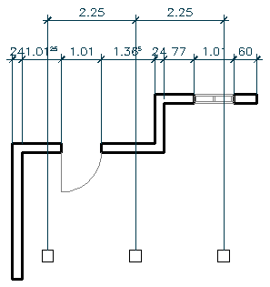

Ve stylu kóty AEC lze definovat body v objektech, které jsou asociativně kótovány s tímto stylem kóty AEC. Body, které jsou k dispozici pro jednotlivé objekty, jsou závislé na funkcích objektu. Ve stěně můžete například kótovat délku, šířku, komponenty stěny a zárubně. V okně můžete kótovat maximální a minimální šířku otvorů a střed okna.
Každá kóta AEC může obsahovat až deset řetězců kót. Každý řetězec může obsahovat body kót pro objekty zadané ve stylu.
Příklad 1: Vytvoříte kótovací styl AEC, který obsahuje pouze jeden řetězec. Tento řetězec obsahuje délky a průsečíky stěn a otvor o maximální šířce ve stěně.
Příklad jednoho řetězce kót AEC
Příklad 2: Vytvoříte kótovací styl AEC výhradně pro kótování stěn, ale body kót stěny se nachází ve čtyřech samostatných řetězcích:
Příklad čtyř řetězců kót AEC
Příklad 3: Vytvoříte kótovací styl AEC, který kótuje délky stěn v budově v jednom řetězci a řadu strukturních sloupců v budově ve druhém řetězci.
Příklad dvou řetězců kót AEC
