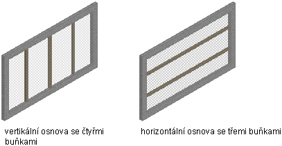

Použijte tento postup k definování specifického počtu buněk v osnově. V tomto případě je rozměr buněk určen délkou nebo výškou osnovy, což záleží na tom, jak je osnova rozdělena.
Určení pevného počtu buněk pro osnovy sestavy dveře/okno
Styly sestavy dveře/okno.
| Když je orientace... | Pak... |
| horizontální | určete vzdálenost odsazení v části Spodní odsazení a Horní odsazení. |
| vertikální | určete vzdálenost odsazení u položky Počáteční odsazení nebo Koncové odsazení. |
