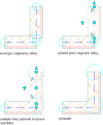

Aktivujte reprezentaci zobrazení Diagnostika nebo zapněte zarovnávací čáry a upravujte zarovnávací čáry nebo zvětšujte poloměr kružnice začištění tak dlouho, dokud problém nevyřešíte.
Úprava poloměrů kružnic začištění stěn pro správné začištění
Dále se ujistěte, že ve stěně nejsou žádné krátké segmenty stěny. Ty se mohou vyskytnout tam, kde se protínají středové osy, nebo v případě. že segment je příliš krátký na to, aby vytvořil plný profil. Odstraňte problém začištění tak, že odstraníte krátký segment stěny.
