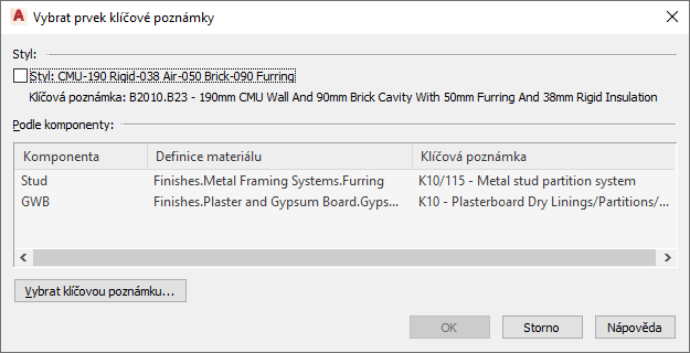

| jedna nebo více klíčových poznámek jsou již spojené se stylem objektu nebo s definicí materiálu vybraných komponent objektu |
zobrazí se dialog Vybrat prvek klíčové poznámky. - Pokud chcete opatřit komponentu objektu klíčovou poznámkou, vyberte sloupec Komponenta a klikněte na tlačítko OK.
- Pokud chcete opatřit klíčovou poznámkou celý objekt a klíčová poznámka je zadána pro styl objektu, vyberte Styl a klikněte na tlačítko OK.
- Pokud požadovanou klíčovou poznámku nemůžete nalézt, klikněte na položku Vybrat klíčovou poznámku, aby se zobrazil dialog Vybrat klíčovou poznámku. Vyberte klíčovou poznámku a klikněte na tlačítko OK. Klíčová poznámka se zobrazí v dialogu Vybrat základní klíčovou poznámku. Klikněte na tlačítko OK, aby se proces dokončil.
