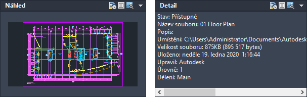

Pod Prohlížečem výkresů na paletě Navigátoru projektu se nachází okno Náhled nebo Detaily. Toto okno se zobrazí kliknutím pravým tlačítkem na spodní část palety Navigátor projektu a výběrem položky Okno náhledu/detailů v nabídce Styl nápovědy.
Když je vybrané Okno náhledu/detailů, pak kliknutím na položku
(Náhled) se zobrazí náhled, nebo kliknutím na položku
(Detail) se zobrazí popis vybraného souboru výkresu.
