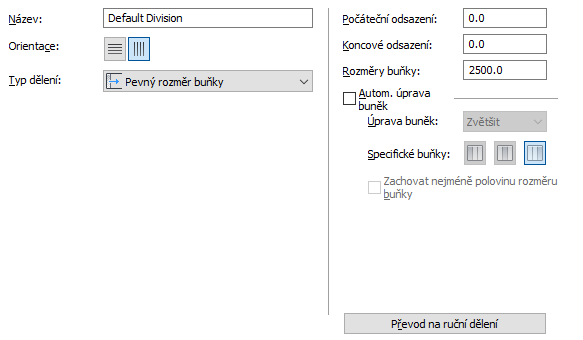

Použijte tento postup k definování specifického rozměru pro buňky v osnově. V tomto případě je počet buněk určen délkou nebo výškou osnovy, v závislosti na způsobu dělení osnovy.
Jestliže určujete v osnově pevný rozměr buňky, můžete kontrolovat jak se buňky osnovy přizpůsobí každému ponechanému prostoru. Tento prostor vznikne, když délka (nebo výška) sestavy dveře/okno nemůže být rovnoměrně rozdělena pevným rozměrem buňky.
Styly sestavy dveře/okno.

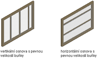

Jestliže definujete vertikální osnovu, rozměr buňky je délka buňky od příčle k příčli. Jestliže definujete horizontální osnovu, rozměr buňky je výška buňky.
| když je orientace... | pak... |
| horizontální | určete vzdálenost odsazení v části Spodní odsazení a Horní odsazení. |
| vertikální | určete vzdálenost odsazení u položky Počáteční odsazení nebo Koncové odsazení. |
Jestliže nakreslíte sestavu dveře/okno používající pevný rozměr buňky, vždy zde bude místo navíc mezi poslední buňkou plné velikosti a koncem sestavy dveře/okno.
| Chcete-li… | Pak... |
| přidat prostor k buňkám osnovy | vyberte příkaz Automaticky přizpůsobit buňky, vyberte příkaz Zvětšit při přizpůsobení buňky a vyberte konkrétní buňky, které se mají zvětšit. Můžete vybrat libovolnou kombinaci konkrétních buněk. |
| odstranit prostor u buněk osnovy | vyberte příkaz Automaticky přizpůsobit buňky, vyberte příkaz Zmenšit při přizpůsobení buňky a vyberte konkrétní buňky, které se mají zmenšit. Můžete vybrat jakoukoliv kombinaci určených buněk. |
