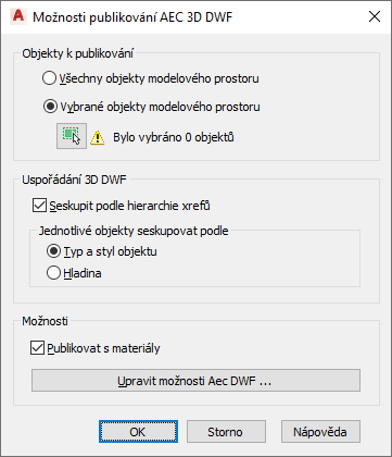

| Chcete-li… | Pak... |
| seskupit objekty podle externí reference a potom podle typu objektu a stylu | zaškrtněte políčko Seskupit podle hierarchie externích referencí. V části Seskupit jednotlivé objekty dle vyberte typ a styl objektu. |
| seskupit objekty podle jejich externí reference a podle hladiny | zaškrtněte políčko Seskupit podle hierarchie externích referencí. V části Seskupit jednotlivé objekty dle vyberte položku Hladina. |
| seskupit objekty podle jejich typu a stylu | zrušte zaškrtnutí políčka Seskupit podle hierarchie externích referencí. V části Seskupit jednotlivé objekty dle vyberte typ a styl objektu. |
| seskupit objekty podle hladiny | zrušte zaškrtnutí políčka Seskupit podle hierarchie externích referencí. V části Seskupit jednotlivé objekty dle vyberte položku Hladina. |

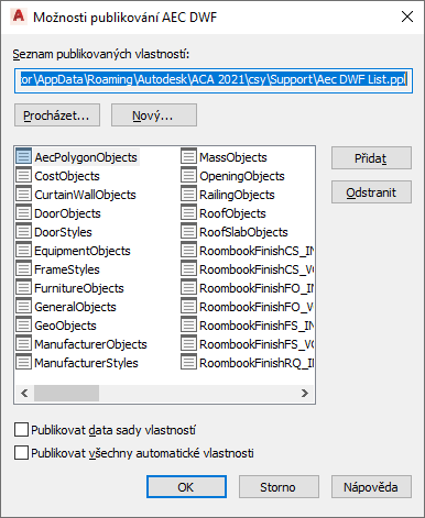

V dialogu Přidat sady vlastností se ve výchozím nastavení zobrazuje aktuálně aktivní výkres a definice sady vlastností, které obsahuje.
