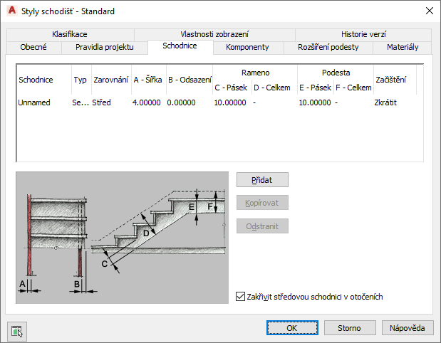

Tento postup použijte k zadání začištěných rohů pro středové schodnice na podestách a zatočeních. Tuto možnost můžete zadat při práci s víceramennými schodišti, schodišti ve tvaru U a vlastními schodišti. Tuto možnost nelze zadat při práci s přímými a spirálovými schodišti.

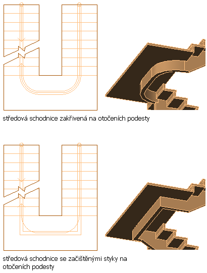

Zakřivené a začištěné středové schodnice v zatočeních podesty

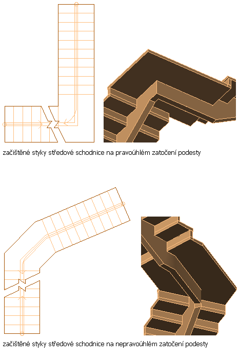

Se zrušenou možností Zakřivit středovou schodnici v zatočení je středová schodnice začištěna tak, aby souhlasila s úhlem zatočení podesty. Ve většině případů to bude pravý úhel, ale jsou možné také jiné libovolné úhly.
Začištěné středové schodnice na zatočeních podest pod úhlem.
