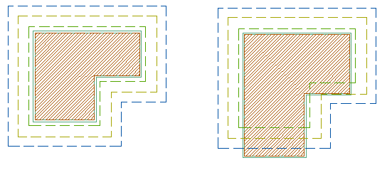

Po aktualizaci asociativního prostoru, a to i v případě, že je základní hranice aktualizována správně, mohou zůstat čisté, použitelné a hrubé hranice stejné jako před aktualizací.
Čisté, použitelné a hrubé hranice nejsou aktualizovány
Ruční čisté, použitelné a hrubé hranice nereagují automaticky na změny základní hranice. Chcete-li provést automatickou aktualizaci čisté, použitelné a hrubé hranice při aktualizaci základní hranice, musíte na paletě Vlastnosti definovat odsazení hranice prostoru hodnotou Podle stylu nebo Podle standardu.
