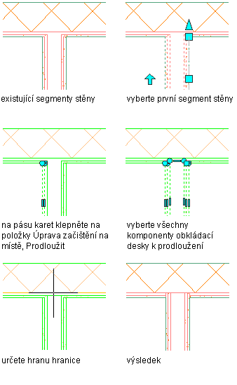

Tento postup slouží ke změně průsečíku stěny pomocí prodloužení komponenty. Hranicí prodloužení může být linie, oblouk, kružnice, křivka nebo hrana komponenty stěny.
Pro první komponentu stěny se zobrazí uzly Vrchol a Hrana na základě indexu stylu stěny.
Můžete prodloužit více komponent najednou na hranici prodloužení. Stisknutím klávesy ESC zrušte výběr komponenty.

V následujícím příkladu budou komponenty obkladové desky prodlouženy na komponentu betonového bloku jako hranice prodloužení za účelem vytvoření požární zábrany.
