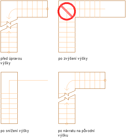

Následující ilustrace ukazuje příklad průběhu přímého schodiště s možností StairFit zapnutou před a po změně výšky.
Změna výšky průběhu schodiště se zapnutou možností StairFit.

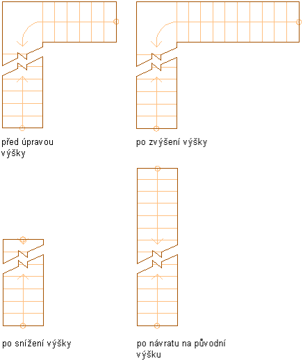

Následující ilustrace ukazuje příklad průběhu přímého schodiště s možností StairFit vypnutou před a po změně výšky.
Změna výšky průběhu schodiště s vypnutou možností StairFit.
