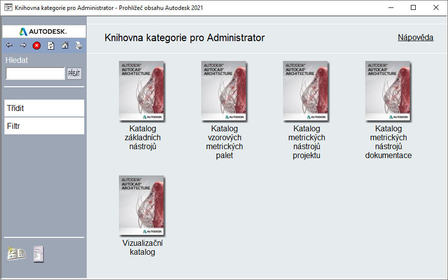

Prohlížeč obsahu je obvykle rozdělený do dvou podoken (webové stránky zobrazené v Prohlížeči obsahu zabírají celé okno). Katalogy nástrojů a jejich obsah jsou zobrazené v pravém podokně. Při otevření Prohlížeče obsahu se v pravém podokně zobrazí osobní katalogová knihovna uživatele pojmenovaná <uživatelské_jméno> Katalogová knihovna. Levé podokno se používá pro navigaci, hledání nástrojů, třídění katalogů a zobrazení filtrování katalogu. Tlačítka na horní části levého podokna se používají podobně jako kontrolní tlačítka ve webovém prohlížeči.
Tento náhled zobrazí všechny katalogy v knihovně nebo skupinu katalogů filtrovaných podle typu.
Tento postup umožňuje spustit Prohlížeč obsahu z příkazového řádku systému Windows, i když aplikace Sada nástrojů AutoCAD Architecture 2025 není právě spuštěna.
Spustit. Umístění aplikace Příkazový řádek se liší v různých verzích systému Windows. Aplikace je nejspíše umístěna ve složce Programy nebo v nabídce Příslušenství, Programy.
