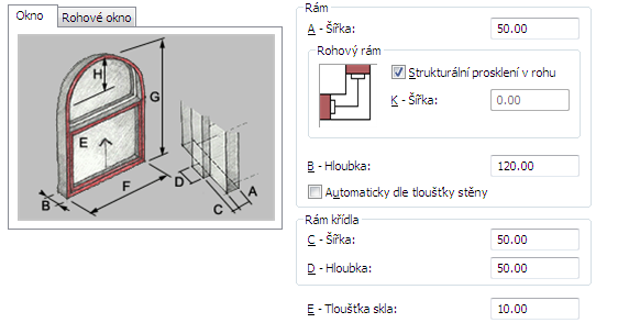

Tento postup slouží ke změně výchozích rozměrů běžného okna nebo stylu rohového okna.
| Chcete-li… | Pak… |
| změnit šířku a hloubku rámu | v rámci možnosti Rám zadejte hodnoty pro pole Šířka a Hloubka. |
| nastavte rohy okna na strukturální prosklení | pod položkou Rám vyberte možnost Strukturální prosklení v rohu. |
| nastavte rohy okna na rám a upravte hodnotu šířky vnitřního rohového rámu. | pod položkou Rám zrušte výběr možnosti Strukturální prosklení v rohu. Určete hodnotu šířky vnitřního rohového rámu. Platné jsou pouze kladné hodnoty. |
| nastavit šířku rámu na tloušťku stěny | v rámci možnosti Rám zadejte hodnotu Automaticky nastavit pro pole Šířka stěny. |
| změnit kóty okenního rámu | v rámci možnosti Okenní rám zadejte hodnoty pro pole Šířka a Hloubka. |
| změnit tloušťku okna | zadejte hodnotu pro pole Tloušťka skla. |
