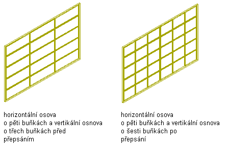

Použijte tento postup, chcete-li přepsat výplň buňky jednotky obvodového pláště.
V jednotce obvodového pláště můžete mít například řadu jednoduchých betonových panelů, ale vy byste v jednom umístění potřebovali mít vnořenou osnovu namísto betonového panelu. V tomto případě může být jednodušší použít přepis výplně, namísto vytváření složitého nastavení stylu jednotky obvodového pláště.
Aby bylo možné zaměnit definici výplně, musí už být ve stylu jednotky obvodového pláště definována nová definice výplně.
Přepsání definice buňky jednotky obvodového pláště
