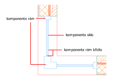

V rohovém okně je rám okna rozdělen na tyto komponenty:
Komponenta rámu je rozdělena na rám a rohový rám.

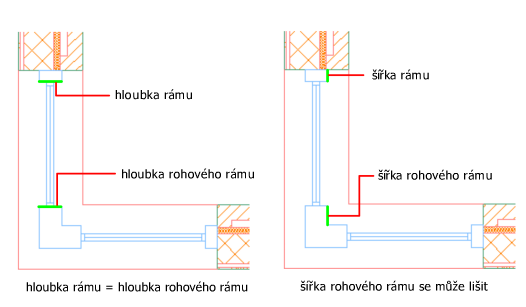

V rohovém okně se hloubka rámu a hloubka rohového rámu shodují. Šířka rámu a šířka rohového rámu se mohou lišit. Kratší strana rohového rámu slouží k určení šířky rohového rámu.
