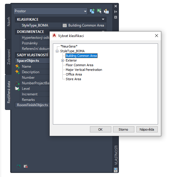

Pokud jste generovali prostor, jehož hranice se počítají podle normy výpočtu plochy, může být nutné prostor klasifikovat podle vybrané normy, aby bylo možné do normy zadat nezbytné informace pro výpočet hranic. Norma BOMA například vyžaduje klasifikaci prostorů podle typu prostoru, protože typ prostoru je relevantní k určení odsazení hranice.
Pokud jste například pro výkres vybrali standard výpočtu plochy BOMA, zobrazí se definice klasifikace BOMA.
