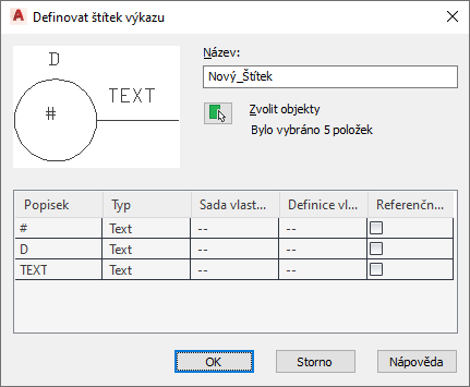

Chcete-li… | Pak... |
vytvořit štítek výkazu z vlastní grafiky a textu | klikněte na ![]() ![]() ![]() ![]() ![]() |
vytvořit štítek výkazu z existujícího štítku | klikněte na![]() ![]() ![]() ![]() ![]() ![]() ![]() ![]() |

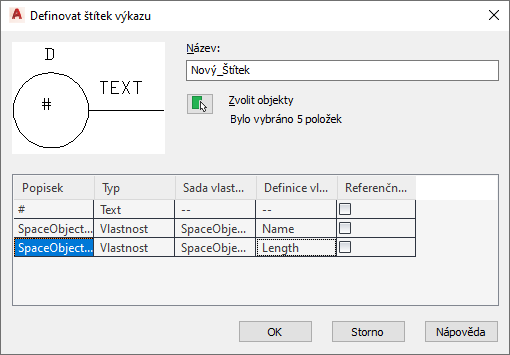

Pokud chcete, aby štítek... | Pak... |
shromažďoval data vlastností z objektů opatřených štítkem | v poli Typ vyberte položku Vlastnost, vyberte sadu vlastností a definici vlastností a klikněte na tlačítko OK. |
zobrazoval zadaný text | pro položku Typ vyberte možnost Text a klikněte na tlačítko OK. |
